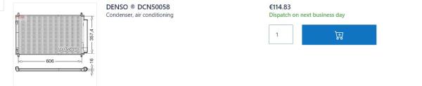

Voila ta pièce d'origine : Denso = Toyota
et oui les japonaise c'est fiable mais il tabassent sur les pièces
