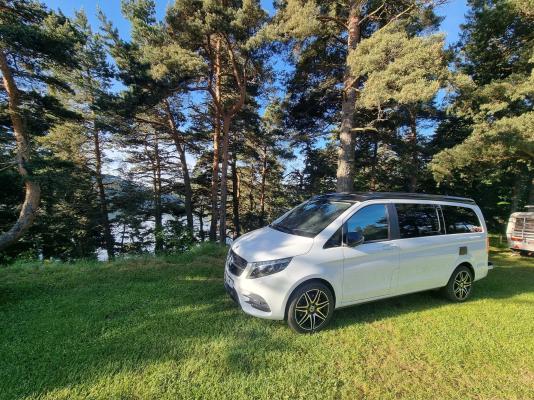

Ça faisait longtemps ! Bon, il faut que je le dépose en concession pour la peinture du capot qui se barre donc ça va, au moins je n'irai pas exprès ! A saluer, prise en charge téléphonique impeccable de l'assistance Mercedes (le véhicule fonctionne parfaitement, j'ai pu couvrir mes 1000 bornes du week-end sans heurt)
La suite au prochain épisode !

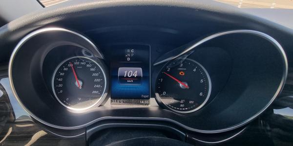

Le voyant n'a même pas réussi à gâcher mon fabuleux week-end de vélo en Ardèche / Haute Loire / Lozère :
Tu as l'ADBlue dessus ?
Si oui, je mets un petit billet (pour rire hein  Ph34r ) sur l'injecteur d'adblue qui est bouché, ou un problème de cristallisation de l'urée  Retard
Oui c'est un Euro 6d.
Ce qui est bizarre c'est que le voyant moteur est allumé mais il n'y a aucun message ODB dans le menu "Maintenance". La dernière fois quand j'ai eu ma perte de puissance, l'ODB m'affichait un message "Anomalie système anti-pollution".
A noter, 500 km dont 400 d'autoroute entre Saint-Flour et chez moi, j'ai jamais consommé aussi peu de carburant (7,3 litres pour 98 km/h de vitesse moyenne, habituellement c'est plutôt 8,5 sur ce type de trajet). Si le voyant me fait gagner 1l aux 100, je vais peut-être demander à la concession de ne toucher à rien...
Ph34r
Cette fois aucune perte de puissance, pas de fumée ou odeur suspecte, tout semble fonctionner normalement.
Tu devrais investir dans un lecteur obd elm327, ça coûte le prix de 2 clés btr et l'application Torque (par exemple).
Tu sauras immédiatement ce que veux dire ton voyant, et accessoirement tu pourras temporairement l'effacer.
Pour moins de 20 euros ça vaut le coût.

@Topper Harley le véhicule étant sous garantie constructeur je ne suis pas à l'aise d'aller tripatouiller moi-même dans les réglages...
(06-07-2026, 08:00 PM)Tib a écrit : C'est sûr que c'est pas de bol, quand je démarre mon camion c'est pour parcourir 300 bornes minimum... m'enfin bon, rien de grave. Au moins je ne suis pas resté sur le bord de la route !
Oui ça se comprend.
Mais c'est invisible.
Et si ça te ressort en défaut (j'invente volontairement pour imager) "défaut pression d'huile insuffisante" tu vas vite t'arrêter et gérer l'urgence.
Si ça te sort un "défaut système antipollution" tu sais que tu peux continuer a rouler ton WE.
Edit, et c'est pas du tout un réglage, c'est de la lecture seule.
