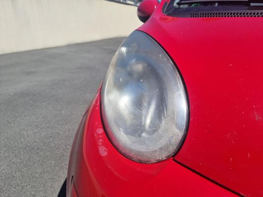

Perso je dois changer les optiques AV de la C1 de ma douce avant de l'emmener au CT, j'en ai pour 250€ les 2 optiques neufs, mais il faut démonter le bouclier. Je pense tenter l'aventure.

(06-29-2025, 11:30 AM)Tib a écrit : Perso je dois changer les optiques AV de la C1 de ma douce avant de l'emmener au CT, j'en ai pour 250€ les 2 optiques neufs, mais il faut démonter le bouclier. Je pense tenter l'aventure.
ils sont cassés ? ou juste ternis ?
si juste ternis, çà se rattrape très bien avec les kits de polissage qui se font maintenant
et çà évite de racheter et de tout démonter
Messages : 10,998
Likes Given: 1,071
Likes Given: 1,071
Les kits de polissage ne tiennent pas dans le temps, faut refaire tous les 2-3 ans…
Messages : 51,818
Likes Received: 3,685 in 2,082 posts
Likes Given: 1,490
Likes Given: 1,490
06-29-2025, 12:46 PM
(Modification du message : 06-29-2025, 12:47 PM par Tib.)
@ manu5494 ils sont ternis l'auto a 14 ans, les optiques ont déjà été polis 3 fois dont la dernière par un peu, là je crains que ce ne soit plus trop rattrapable.
250€ les 2 optiques, ça reste raisonnable je trouve.
