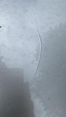

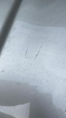

J’en connais un qui va passer une sale journée lundi
La peinture du coffre se décolle en plaque, signe que l’aprêt a été mal fait….
Roll Ça me saoule mais d’une force…..
