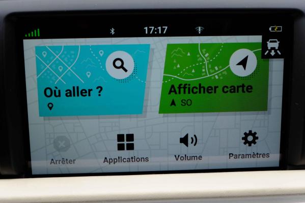

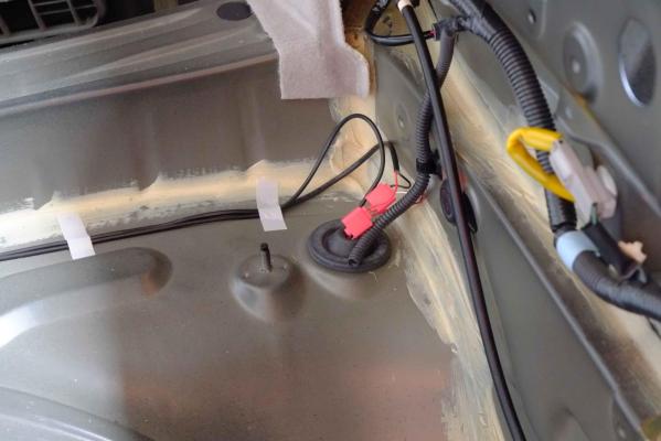

Quelques photos de l'installation ...
Le GARMIN dans le cadre:
Le câble alim en place avec la carte pour la gestion du tilt et clapet:
Une seule découpe à faire pour le passage du câble USB d'alim:
Ajout d'une prise allume-cigare sous les boutons de chauffage sièges et connectée sur la prise de l'accoudoir.
J'ai donc conservé le câble USB du Garmin sans modif:
La caméra de recul sans fil, les seuls trous sont les vis de fixation:
J'ai utilisé le passage du câble du feu de recul ARD sur lequel j'ai connecté l'alim de l'émetteur:
L'émetteur avec le reste de l'électronique dans le coffre, à droite le lecteur DVD NAV et son ampli, que je n'ai pas (pas encore, j'hésite) retirés:
Et ça fonctionne super bien, je suis même étonné du niveau du signal GPS:

Super propre ! Bravo

Merci, je suis effectivement assez content de ce résultat !
Pas eu besoin de faire des découpes dangereuses, l'écran du GARMIN 7" correspond exactement à l'écran d'origine.
Et pour la caméra c'est d'une installation hyper simple avec le sans fil. Je n'ai eu aucun souci pour retirer l'habillage du coffre, le plus compliqué a été de trouver où faire passer les fils entre la caméra fixée sur le pare-choc. Mais une fois trouvé ce passage de câble pour le feu de recul, ce fut très simple.
Maintenant, il me reste l'audio et l'ajout de la prise AUX, USB et bluetooth si possible. J'ai l'impression que le boitier Dension n'est plus dispo., le gars va me rembourser après 15 jours d'attente.
Je ne trouve que des boitiers pour 2005/2010, je me demande si je prends ce type de boitier + le câble Y ça fonctionne sur les versions 2001/2005 ?
