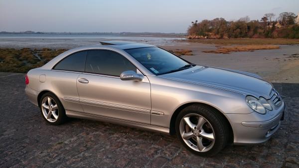

Essai de mon daily: le Clk 500 w209
Petit test d'un modèle US (un peu moins puissant que la version EU) mais 7G Tronic, ce qui est relativement rare ! (mais moins fiable)
